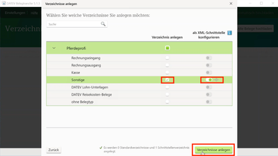

ich habe das Problem, dass ich Belege über den Datev Belegtransfer hochladen möchte aber bei Anlegen eines neuen Verzeichnisses fehlt mir der Punkt "als XML-Schnittstelle konfigurieren" (siehe folgendes Bild):
Woran könnte das liegen? Wie kann ich dies auswählen?

die Auswahl gibt es bei der aktuellen Version vom Belegtransfer nicht mehr, da das System dies automatisch erkennt.
Björn

Sie nutzen mit Version 5.1.3 eine veraltete Version vom Belegtransfer. Die ist über zwei Jahre alt.
Aktuell ist Build 5.45:
Belegtransfer - Download

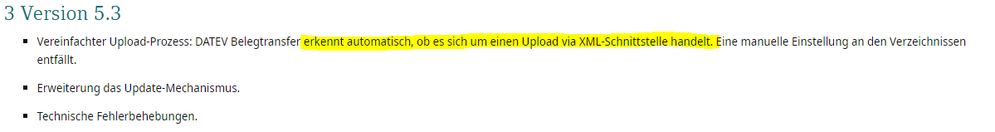

Ansonsten ist die Kennzeichnung als XML-Schnittstelle nicht mehr erforderlich, weil der BT das automatisch erkennt:
Seit 5.3
Aktuelle Version von DATEV Belegtransfer - DATEV Hilfe-Center
Installieren Sie einfach die aktuelle Version. Dann sollte das Problem hinfällig sein.

Wir nutzen bereits die Version 5.45 von Datev Belegtransfer. Das oben eingefügte Bild stammt aus einer Anleitung von SevDesk.
Dann muss der Fehler wohl woanders liegen, denn in Datev Rechnungswesen werden die Belege aus DUO nicht erkannt.. ich dachte eigentlich, das würde daran liegen, dass das Verzeichnis im Belegtransfer nicht als XML konfiguriert wurde.
