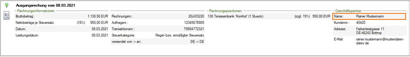

habe ich die Möglichkeit die Kundenstammdaten aus JTL auch dahingehend zu übernehmen als das mir automatisch im Buchungstext der Name des Geschäftspartners eingetragen wird?

Hallo @sceeza,
wenn in den von JTL übermittelten Informationen zum Beleg der Name des Geschäftspartners enthalten ist, können Sie diesen über die Lerndatei Rechnungsausgang in den Buchungstext übernehmen lassen:
