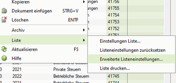

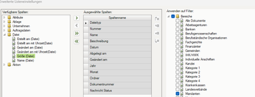

Hallo Herr Müller,
öffnen Sie einfach "Dokumente" und "davon "Mandante", damit Sie alle Dokumente in der Ansicht haben.
Anschließend öffnen Sie im Kontextmenü
In den erweiterten Listeneinstellungen finden Sie auch die Spalte
Wählen Sie "Größe Datei" aus und fügen Sie die Spalte hinzu.
Anschließend können Sie die gesamten Dokumente auf- oder absteigend nach der Größe sortieren lassen
und die Großen löschen oder verkleinern. Schaue ich persönlich immer mal wieder rein . . .
