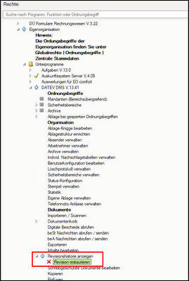

Ist es auch möglich die vorherige Revision, wieder als die "neuste" zu speichern?
Vielen Dank und viele Grüße
Agnieszka Retzlaw
504 Mal angesehen
Agnieszka Retzlaw
Wenn die entsprechenden Rechte vergeben sind, können Sie bei Anzeige der Revisionshistorie die gewünschte ältere Version markieren und diese "Restaurieren":
hoorpeter
466 Mal angesehen
Wenn Restaurieren nicht angezeigt wird, dann ist es vermutlich in der Datev-Rechteverwaltung gesperrt.
Ich hatte das zufällig Heute auch erst nicht gefunden und dann in der RV die Sperre entdeckt.
Diese Sperre darf nicht gesetzt sein / bzw. im Freigabeprinzip der RV muss es freigegeben sein:
