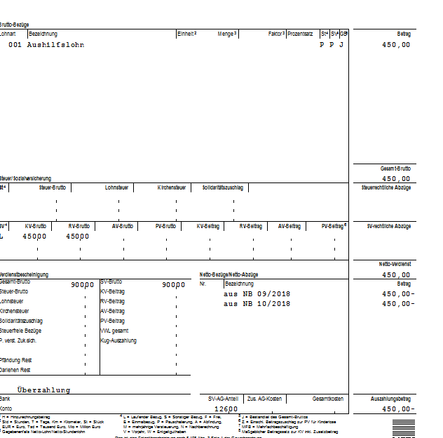

Hallo Frau Heinlein,
danke für die Antwort, aber leider sieht die Abrechnung wenn ich da so mach so aus:

die Nettoabzüge stammen aus der Stornierung der Monate September und Oktober.
Sie können die Negativbeträge über eine eigene Nettoabzugsnummer über die Bewegungsdaten gegenbuchen.

Hallo Herr Stein,
und das ist dann auch korrekt was die Buchhaltung angeht ja?

Hallo Frau Kretschmer,
ja, wenn nicht bereits manuell eingegriffen wurde, wird die Buchung damit korrigiert.
Die Beträge, die für die Monate September und Oktober 2018 zu viel gebucht wurden, werden durch die Korrektur gegengebucht.
