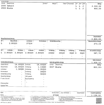

wir haben einen Mitarbeiter, der auf der Abrechnung 800,00 € Miete erhält, welches unten wieder zum Abzug kommt. Nun wird bei dem Mitarbeiter gepfändet und erhielten ein Schreiben vom Inkassobüro, dass die Pfändung vor dem Mietabzug herangezogen werden muss. Wie trage ich das bei datev Lohn und Gehalt richtig ein?

Die Miet-Zahlung wird angegeben, damit sie verbeitragt und versteuert wird. Die Miet-Zahlung kommt sofort wieder zum Abzug.
Würde der Mietabzug nicht erfolgen, bliebe ein geringer Pfändungsbetrag übrig. Mit der Miete sogar ein zu hoher Pfändungsbetrag. Der Mitarbeiter erhält die 800,00 € gar nicht.

Hallo @Uschi ,
ich kann Ihre Darstellung nicht ganz nachvollziehen. Vielleicht wird es einfacher, wenn Sie die anonymisierte Abrechnung hier als Pdf-Anhang einstellen?
Warum erhält ein Mitarbeiter "Miete"? Ist das nicht nur ein anders bezeichneter Gehaltsbestandteil und unterliegt damit ganz normal der Pfändung?
Dass die Miete "gleich wieder abgezogen" wird und der Mitarbeiter "die 800 € "gar nicht erhält", kann auch klarer dargestellt werden:
Offenbar handelt es sich um einen abgekürzten Zahlungsweg, weil der Arbeitgeber die Überweisung an den Vermieter des Mitarbeiters vornimmt. Wäre dies nicht der Fall, erhielte der Mitarbeiter den Nettobetrag der "Miete" ausgezahlt und müsste selber für die Überweisung an den Vermieter sorgen. Da das bei verschuldeten Mitarbeitern häufig nicht mehr klappt, weil neben dem Gehalt auch Konten gepfändet sind, ist die von Ihnen geschilderte Vorgehensweise (Überweisung durch den Arbeitgeber für den Mitarbeiter, nicht an ihn) durchaus üblich und hilft dem Mitarbeiter, zumindest seine Wohnung zu sichern. Es ist aber durch diese "geordnete" Sicht auf die Dinge auch klar, dass für die Pfändung das Nettoentgelt berücksichtigt wird und nicht der Auszahlbetrag.

Schon mal herzlichen Dank für das Interesse. Ich bin noch neu hier und habe das nur übernommen. Ich verstehe es so, dass die 800,00 € verbeitragt und versteuert werden sollen und sehe es als Sachbezug und Sachbezüge wie Miete sind doch nicht pfändbar.

Das pfändbare Gesamtbrutto beträgt 2.800 €. Der Name einer Lohnart ist da ohne Bedeutung. Und natürlich ist der Nettobetrag vor Mietnettoabzug pfändbar. "Ohne rechtlich zu werden" ist die Miete doch Privatsache, egal von wo sie gezahlt wird.
Oben drauf, unten ab: Diese Miete wird nicht gezahlt (jedenfalls nicht an den AN), die ist ein zu versteuernder und zu verbeitragender Sachbezug.
Folglich stellt sich durchaus die Frage, wie die Pfändung praktisch zu bewerkstelligen wäre, würde ein Gehalt im theoretisch denkbaren Extremfall weitaus überwiegend oder gar ausschließlich aus dieser Naturalie bestehen, so daß der Auszahlbetrag weit unterhalb die Grenzen der ZPO fiele oder gar negativ würde? Der Insolvenzverwalter müßte da anstelle des AN einziehen und die dadurch seinerseits ersparte Miete aus seinem Geld an die Gläubiger ausschütten ...

auch wenn meine Frage nichts mit Ihrer Frage zu tun hat: Wieviele Wochenstunden sind denn hinterlegt bei diesem Arbeitnehmer? (Ist der Mindestlohn eingehalten?)
Manchmal wollen Arbeitgeber ganz schlau und hilfsbereit sein und zahlen ihren verschuldeten Mitarbeitern "offiziell" sehr wenig, um das (baren) Rest vor dem Zugriff der Gläubiger zu schützen ...
Und 800 € Miete für jemanden, der keine weiteren Unterhaltsberechtigten Personen hat (kein Kind, keine Frau? und eine so "hohe" Miete?), lässt mich ebenfalls in diese Richtung denken: Von wem und warum pfändungsfrei geschlüsselt?).
Die Zahlen passen für mich irgendwie nicht zusammen ...
