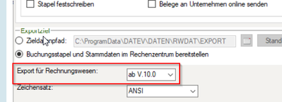

falls der Austausch bisher immer über die Bestandsdienste Rechnungswesen erfolgte, würde ich grundsätzlich die Vorgehensweise überdenken. Zumindest wenn es nur um den Austausch von einigen Buchungsstapeln geht, da ist das Einspielen einer Komplettsicherung (oder auch das Holen eines kompletten Fibu-Bestandes für ein Jahr aus dem RZ) häufig "überdimensioniert" und dauert auch viel zu lange.
Mein Favorit ist dabei hier das Kapitel
3.1 Buchungsstapel und Stammdaten im Rechenzentrum bereitstellen
im Dokument : Buchungsstapel und Stammdaten im Rechenzentrum per DATEV-Format bereitstellen ... - DATEV Hilfe-Center
Zur Nachkontrolle empfehle ich immer zumindest die BWA zu verproben (haben beide danach den gleichen Stand) und ggf. noch die Summe der Debitoren/Kreditoren oder der Saldovortragskonten.
Falls es hier mal abweichende Programmversionen gibt (zum Thema Pilotphase kann ich nichts sagen), lässt sich auf abgebender Seite auch eine kleinere Version auswählen.
Achtung: falls auf der einen Seite ausgeziffert wird, können diese Infos leider NICHT über den Ex/Import von Buchungsstapeln erfolgen. Da wiederum hilft nur die ganze Sicherung (Bestandsdienste Rewe).
Und bitte beim Anlagevermögen aufpassen:  Wenn Sie z.B. das Anlagevermögen aktuell bis 30.06.2023 entwickelt haben und sich dazu die Daten von der Kanzlei (z.B. mit Korrekturen im Jahr 2022) aus dem RZ holen, wird immer der gesamte Bestand überschrieben.
Bedeutet: Alle Änderungen, die Sie im Anlagevermögen (vor Ort) nach dem Tag gemacht haben, an dem sich die Kanzlei den Bestand ins eigene System geholt hat, sind dann verloren! Im besten Fall sollten in der Zeitspanne, wo die Kanzlei dann das Anlagevermögen bearbeitet, ein "Stopp" im Unternehmen (bezogen auf Änderungen im Anlagevermögen) vereinbart werden.
