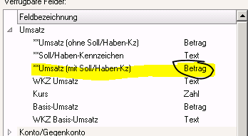

ich würde tippen, es liegt an dem Soll/Haben-Kennzeichen.
der Umsatz ist zu klein, deutet in der regel darauf hin, dass im buchungssatz selbst ein Minus vor dem betrag steht, das kann datev nicht verarbeiten.
bei dem soll/haben kennzeichen bin ich mir nicht sicher, aber ich glaube dass das bedeutet, dass der Umsatz in der csv mit Minus oder plus eingegeben ist und nicht mir S oder H.
zuerst würde ich nochmal versuchen, das ASCII Format hinsichtlich der Spaltenbeschriftung zu ändern und eine andere Variable zu finden. Wenn das nichts bringt, wird man wohl oder übel die CSV-Datei umbauen müssen, sodass das rauskommt, was einlesbar ist. idealerweise mit extra spalten, die mit Formeln belegt sind.

wie verhält es sich, wenn Sie versuchen, das Soll/Haben-Kz zu separieren, sprich die Umsatzspalte aufzuteilen in eine Spalte Umsatz ohne S/H und eine Spalte S/H? Das Import-Format muss natürlich entsprechend geändert werden.
mapex
1745 Mal angesehen
ich kann Herrn preuß nur beipflichten.
ich denke nämlich, dass datev im Feld "mit Soll/haben-kennzeichen" meint, + oder -  und nicht S und H.
hier: die variable bezieht sich auf einen betrag, also vorzeichen, nicht text S und H.
ein minus ist ein habenkennzeichen. Ich würde versuchen die spalten so aufzubauen, dass es spalten mit NUR BETRÄGEN gibt und dann per formel hinterlegen, dass H einen negativen betrag auswirft.

Geschafft!
Nach einigen Versuchen habe ich es hinbekommen. Ich habe den Tipp von Herrn Preuß befolgt und eine extra Spalte für die Soll/Haben-Kz eingefügt. Danach bestand kein Fehler mehr und ich konnte die Daten richtig einlesen.
