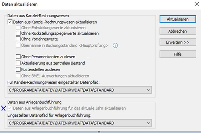

Das Programmverhalten sollte wie im folgenden Bild sein - immer wenn eine Auswertung aus der Anlagenbuchführung enthalten ist, dann ist zwecks Prüfung der Wertesicherheit der Haken zum Daten aktualisieren stets gesetzt:

gerne schauen wir uns den Sachverhalt einmal mit Fernbetreuung Online an.
Schreiben Sie uns bitte dazu eine E-Mail an: bilanzbericht@service.datev.de
Das Programmverhalten sollte stets wie im Bild bzw. in meinem Beitrag vom 18.07.2024 dargestellt sein, d.h. immer wenn eine Auswertung aus der Anlagenbuchführung im Bericht enthalten ist, dann ist zwecks Prüfung der Wertesicherheit der Haken zum Daten aktualisieren Anlagenbuchführung fix gesetzt.
Erkennt das Programm Abstimmdifferenzen beim Aktualisieren, dann wird die Auswertung aus der Anlagenbuchführung automatisch inaktiv gesetzt, da ja die Werte im Bericht zwischen Kanzlei-Rechnungswesen und Anlagenbuchführung nicht mehr übereinstimmen.
