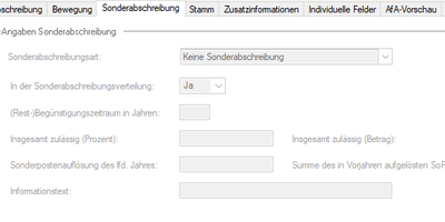

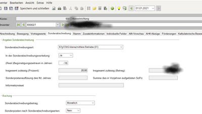

Im Jahr des Zugangs auch beim Inventar ausgegraut ?
Sie haben gesehen dass sich die 2 Bilder unterscheiden ? a) das ist der Zugang (Bild 1) b) das sind die Stammdaten des Inventars.

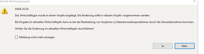

Nachricht 20 von 21
3039 Mal angesehen
im Folgejahr 2021 für ein WG aus 2020.
da sollte eine Fehlermeldung kommen
SB25
Nachricht 21 von 21
3027 Mal angesehen
Das stimmt, da kommt die Fehlermeldung.
Aber wir legen ja nicht in 2021 die Möglichkeit zur Sonder-Afa für ein in 2020 angeschafftes Inventar an sondern in 2020. Wenn das Feld nicht grau hinterlegt ist. 🙂
