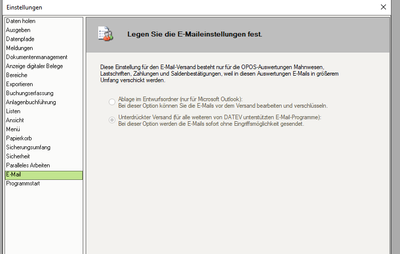

Ich möchte unser Mahnwesen digitalisieren. Ich möchte die Mahnungen erst im Entwurfsordner haben. In den Extras ist dieses Feld ausgegraut - wie lässt sich das ändern?
2. ) Bei den Mahnungen per Mail soll der Briefbogen in der PDF ausgegeben werden. Im Druck haben wir feste Briefbögen. Wie lässt sich das einstellen? Ich habe jetzt im Formular PC-schmal den Briefbogen hinterlegt.
Antje_Naumann
Nachricht 12 von 18
1503 Mal angesehen
Hallo @SvenJanning,
die Einstellung unter Extras | Einstellungen | E-Mail kann nur vom Administrator geändert werden. Die hinterlegte Einstellung gilt anschließend kanzleiweit.
