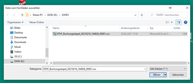

    Die von dem Mandanten erhaltenen Daten bzw. den DATEV-Vorlauf auf ein Laufwerk kopieren bzw. exportieren. Hier empfiehlt sich das Zentrale Exportverzeichnis von DATEV zu nutzen (L:\DATEV\...).
  2. Dateiauswahl
    Hierzu könnt Ihr per Drag & Drop den zu konvertierenden Vorlauf auf das VBSript-Tool fallen lassen und starten oder Ihr wählt die Datei einfach per Doppelklick. Es wird dann eine Dateiauswahl gestartet.

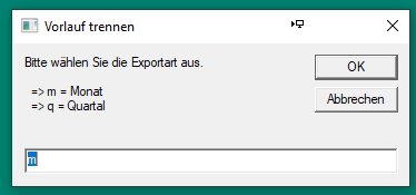

    Nach der Dateiauswahl wird die Konvertierungsart gewählt. Es handelt sich um eine schlichte Inputbox.
    Zur Auswahl stehen m = je Monat oder q = je Quartal.
    Die Exportdateien erhalten den Dateinamen mit dem Zusatz "*_MM" für Monat bzw. "*_QQ" für Quartal. Die Originaldatei wird nicht verändert oder gelöscht.
    Bei Abbruch oder Falscheingabe wird der Vorgang komplett abgebrochen.

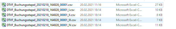

    Das Endergebnis sieht wie folgt aus.
    Für Monat:
    Für Quartal:

habe mal 12 laaange Monats-Stapel zu einem noch lääängeren Jahres-Stapel zusammengefasst (gesamt: 155.667 Zeilen) und anschließend mit Ihrem Script beim ersten Test in 12 Monats-Stapel und beim zweiten Test in 4 Quartals-Stapel aufteilen lassen.
... Die Aufteilung war jeweils eine Sache von nur wenigen Sekunden 😊
An der Formulierung könnte man vielleicht noch etwas feilen, aber die eigentliche Arbeit ist sehr, sehr schnell erledigt.
Da kann man sich viel früher dem Vergnügen widmen 😄

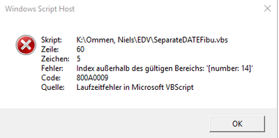

niels_ommen
Nachricht 28 von 49
1409 Mal angesehen
Hallo Achilleus,
was mache ich falsch? Bei mir kommt bei Anwendung des Tools folgende Meldung:
Gruß Niels Ommen
Nachricht 29 von 49
1399 Mal angesehen
Könnten Sie mir noch ein paar mehr Infos geben?
Haben Sie denn auch einen DATEV-Vorlauf genommen?
Vielleicht stellen Sie einmal ein Screenshot mit den Headerzeilen ein.
So kann ich wenig dazu sagen. 😏
Gruß Achilleus
Nachricht 30 von 49
1380 Mal angesehen
... ich meine zu wissen, woran das liegt ....
.... an einem 'Rest' mit einer unvollständigen Buchungszeile bzw keiner 'richtigen' Buchungszeile in der CSV-Datei, sondern irgendein 'Nachtröpfeln'
.. zur Klärung am besten mal einen Screenshot vom Ende des Stapels posten
