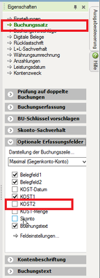

Rechtsklick auf eine Überschrift der Liste und dann auf Einstellungen Liste. Dann auf den Punkt Spalten und dort die gewünschten Spalten auswählen.

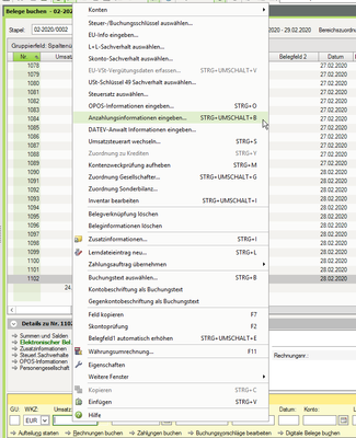

Wird aber eine weitere OP-Nummer benötigt, bleibt nur noch die Anzahlungsnummer übrig. Die Erfassung der Anzahlungsnummer ist leider mehr als betrüblich gelöst, da diese nur über ein Kontextmenü bzw. Shortcut aufgerufen werden kann. Vorteil der Anzahlungsnummer ist der, das diese als OP-Suchbefehl mit verwendet werden kann (findet neben dem Anzahlungsmodul vor allem im Online-Handel (sog. Order-ID) Anwendung).

Die Anzahlungsnummer rufen Sie über die Buchungserfassung auf (Shortcut: Strg+Umschalt+B)

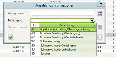

Beachten Sie auch die unterschiedlichen Funktionen über den Buchungstyp von den Anzahlungsbuchungen. Man kann diese auch nicht abschalten, auch wenn man nur eine  zweite OP-Nummer braucht. Deshalb auch der Begriff vergewaltigen, da die Anzahlungsnummer im Grunde dafür gar nicht vorgesehen ist.

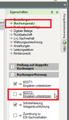

Wir haben nun das Feld KOST2 freigeschaltet. Hier kam die Meldung dass dies noch in der Kostenrechnung eingerichtet werden muss. Weiter ist unklar wie man die Buchungsmaske um das Feld ergänzt.
Was muss hier getan werden um die Buchungsmaske um das Feld KOST2 zu ergänzen?
Wie richtet man das Feld in der Kostenrechnung ein?
Vielen Dank und viele Grüße
Nachricht 9 von 22
3708 Mal angesehen
Hallo @Controller,
Sie müssen nur unter Eigenschaften das Feld KOST2 einblenden und aktivieren. Mehr ist nicht nötig.
AktivierungEinrichtung Erfassungsmaske

Bitte beachten Sie, dass in Verbindung mit Anzahlungen auch das Feld Buchungstyp, mit die Excel-Spaltenbezeichnung CR angegeben werden muss.
