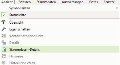

Guten Morgen Herr Lachmann,
beim Buchen wird die Lasche "Stammdatendetails" nicht angezeigt (die "kontextbezogenen Links" sind unter "Ansicht" auch nicht auswählbar).
Wie kann sonst in der Buchungserfassung sichtbar gemacht werden, welche Zahlungsbedingungen bei dem angesprochenen Personenkonto hinterlegt sind?

Hallo @BuKa
direkt über der Lasche "Ausgabesteuerung" sollten die "Stammdaten-Details" sein. Evtl. reicht es schon, einmal in die Ansicht "OPOS-Konto" zu wechseln, damit die Lasche erscheint.
Ansonsten können Sie sich gerne per Servicekontakt an uns wenden, damit wir uns das mal ansehen.
291 Mal angesehen
wenn Sie die Stammdaten-Details nicht sehen (ggf. mal ganz geschlossen haben), können Sie diese im Buchen auch über den Menuepunkt Ansicht - Stammdaten-Details wieder einblenden.

Hallo Herr Lachmann,
vielen Dank, nach dem Wechseln in die OPOS-Sicht ist die gesuchte Lasche vorhanden.
Manchmal kann es so einfach sein 🙂
