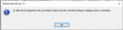

"leider" habe ich mit der Zusatzfunktion "Beleglinkprüfung" noch keine fehlenden Beleglinks gefunden, obwohl ich sämtliche Ausgangsrechnungsbuchungsstapel des WJ geprüft habe
Mich hätte interessiert, ob das Tool bzw. diese Zusatzfunktion mehr kann als nur "anzukreiden", dass einzelne Beleglinks fehlen.
Ich muss nochmal nachsehen, wo genau mir beim JA die falschen Beleg-Verknüpfungen aufgefallen sind, um sie dann einer "Sonderbehandlung"  zu unterziehen

die Zusatzkomponente Beleglinkprüfung prüft, ob die im DATEV Rechnungswesen-Programm vorhandenen Beleg-ID´s (GUID) in DATEV Belege online gefunden werden.
Wenn eine entsprechende Beleg-ID (GUID) in DATEV Belege online nicht gefunden wird, kann über die Beleglinkprüfung keine Korrektur bzw. Anpassung vorgenommen werden.
In diesem Fall müssen Sie, wie von meiner Kollegin @Gerlinde_Huebl beschrieben, die Änderung bzw. Anpassungen direkt im DATEV Rechnungswesen-Programm vornehmen
