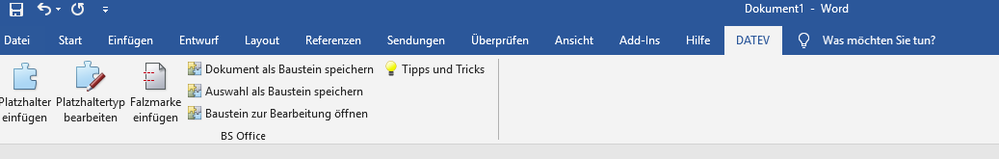

Hallo Herr Wielgoß,
ein spezielles Menü für Dokumentenablage sehe ich nicht, der nachfolgende Screenshoot zeigt was vorhanden ist. Das unterscheidet sich aber nicht von dem was vor der Neuinstallation da war.
Sollte es darüber hinaus noch ein weiteres oder erweitertes DATEV-Menü geben?
