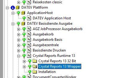

Inzwischen sollten Sie ja wissen, das es sich beim Reportgenerator um Crystal Reports handelt. Ein klein wenig mit dem Programmiertools auseinandergesetzt? Da findet sich die Lösung. Es braucht nur ein klein wenit Code um ein Textfeld mit der Eigenschaft Text und dem Text "Probeabrechnung" in jedes Rechnungsformular zu integrieren. Die Abteilung Ausbildung hat es ja auch geschafft.
Es ist kein Hexenwerk.
PS
@Kerstin_Schulz
Schauen Sie mal in das Servicetool, DATEV Plattform und Sie finden dies:

aus meiner Sicht ist es mit einem Textfeld nicht getan. Wenn die Rechnung verarbeitet wird, soll ja vermutlich das Wort Proberechnung nicht mehr auf der Rechnung stehen sondern nur noch Rechnung.

Der Befehl IIF ist mächtig. Mit diesem kann man Text sichtbar und unsichtbar machen.
Auf das richtige Datenfeld angesetzt ist das ohne Probleme machbar.
Warum wohl kann das Feld mit den Zahlungsbedingungen so variabel arbeiten? Oder die Bankverbindungen?
