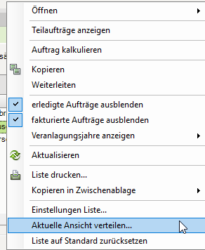

Noch ein kleiner Tipp, falls ggf. mehrere Fenster/Filter betroffen sind, die identische Spalten anzeigen sollen:
Rechte Maus - Aktuelle Ansicht verteilen.
So spart man sich das wiederholte Zusammenklicken aller Felder.
