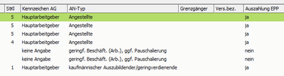

Hallo Hr. Lutz,
die beiden Fälle, in die wir geschaut hatten, haben einen monatlichen LSt-Anmeldezeitraum.
Die normalen AN waren alle mit EPP JA vorbelegt, die Minijobber mit NEIN.
VG Daniel Kühn

d_k
Nachricht 399 von 670
9090 Mal angesehen
Hallo Fr. Heinlein,
hier die Schlüsselung:
VG Daniel Kühn

Nicole-
Nachricht 403 von 670
8957 Mal angesehen
@d_k
Ich habe heute viele Fälle geprüft und bei mir steht bei den Minis immer "zu prüfen"
Gruß Nicole

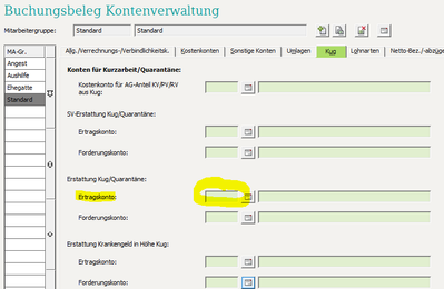

d_k
Nachricht 408 von 670
8582 Mal angesehen
Benötigt die Lohnart ein Fibu-Konto?
Die Stammlohnart benötigt ein FiBu-Konto. Lt. Dokument (Kapitel 2.3 Konten für die Energiepreispauschale anlegen
) wird als Ertragskonto automatisch das Ertragskonto Erstattung KUG/Quarantäne herangezogen. Die Empfehlung lt. diesem Dokument ist 4100/6000:
Das dort hinterlegte Konto sollte auch als FiBu-Konto bei der LA 799 hinterlegt werden, damit sich die Buchungen (August und September) ausgleichen.
Ein richtiges Ertragskonto für diese Position zu finden, ist schwierig. Auch die DATEV empfiehlt unterschiedliche Ertragskonten.
Bei Quarantäne wird das Konto 4155/6075 empfohlen. Für KUG wird eher 1590/1370 lt. IDW empfohlen. Jetzt 4100/6000 für EPP.
Fazit: Es sollten die identischen Konten beim Ertrag und bei der Lohnart hinterlegt werden.
Daniel Kühn

Verena_Heinlein
Nachricht 418 von 670
7585 Mal angesehen
Hallo liebe LODAS-Anwender,
der Sachverhalt zur Vorbelegung der Minijobber wurde geklärt.
Wie erfolgt die Vorbelegung bei geringfügig entlohnten Beschäftigten (pauschal versteuert) in LODAS?
Für die Vorbelegung der Auszahlung der Energiepreispauschale, wird unter anderem die Eingabe im Feld Kennzeichen Arbeitgeber (ELStAM) geprüft. Daraus ergibt sich folgende Vorbelegung in LODAS:
Arbeitnehmer
Vorbelegung für die Auszahlung der Energiepreispauschale
Geringfügig entlohnte Beschäftigte mit Pauschalsteuer und Kennzeichen Arbeitgeber „keine Angabe“ oder „Nebenarbeitgeber“
nein
Geringfügig entlohnte Beschäftigte mit Pauschalsteuer und Kennzeichen Arbeitgeber „Hauptarbeitgeber“
zu prüfen
Wie gehe ich bei der Prüfung für geringfügig entlohnte Beschäftigte mit Vorbelegung „nein“ in LODAS vor?
Das Feld Kennzeichen Arbeitgeber wird bei Ihnen in der Regel mit „keine Angabe“ (Standardeinstellung in LODAS) vorbelegt sein, weshalb die Vorbelegung mit nein erfolgt.
Für die Prüfung empfehlen wir Ihnen, den Dialog Auszahlung Energiepreispauschale zuordnen in der Brennpunktmaske zu verwenden. Setzen Sie dabei den Filter auf Mitarbeiter ohne Auszahlung und sortieren Sie die Liste nach AN-Typ. So können Sie sich alle geringfügig entlohnten Beschäftigten untereinander anzeigen lassen.
Alternativ können Sie, die nach Mitarbeitern ohne Auszahlung gefilterte Liste, über die Schaltfläche Export… auch nach Excel exportieren und die Arbeitnehmer dort filtern.
Das weitere Vorgehen bleibt gleich.
Sobald Ihnen eine Bestätigung über das 1. Dienstverhältnis vorliegt, ist der Anspruch auf Auszahlung der Energiepreispauschale für diesen Arbeitnehmer auf ja zu ändern.
ℹ️Noch ein kleiner Hinweis: Alle Arbeitnehmer, die Sie mit der neuen Version (LODAS 11.93 oder LODAS 11.87) neu anlegen, werden für die Auszahlung der Energiepreispauschale immer automatisch mit zu prüfen vorbelegt.
Das Dokument Energiepreispauschale in LODAS abrechnen (Dok.-Nr. 1024623) wird in Kürze angepasst.
Beste Grüße Verena Heinlein
