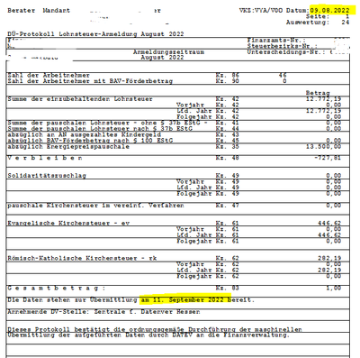

Komisch, bei mir wird trotz Abrechnung am 09.08. erst im Sep. übermittelt (zum Glück):
Nachricht 482 von 670
3271 Mal angesehen
Verbleibt ja ein 1€ (Punktlandung ;-). Nicht negativ..

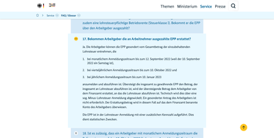

@FrauSmithdie Aussage vom Finanzamt ist meines Erachtens falsch. Es steht explizit in den FAQs zur EPP das auch ein "Minus-Betrag" in der LSt-Anmeldung durch die EPP entstehen kann. Der entstehende Betrag wird dann vom Finanzamt an den Arbeitgeber ausgezahlt.

Die haben gesagt ein Minusbetrag ist nur in Ordnung wenn es keine Lohnsteueranmeldung mit 0-Betrag ist.
Wäre sonst Lohnsteuer abzuführen darf auch ein Minus entstehen.
Das kommt ja eigentlich nur zu Stande wenn nur Minis oder Midis beschäftigt sind. Bei Jahrsabgabe.
Ich rufe Montag auch ein Finanzamt an …..
Nachricht 492 von 670
2942 Mal angesehen
Die Aussage ist auch falsch... mal Spasseshalber so abrechnen und die Rückfragen der AN an den Finanzbeamten weiterleiten.. es gibt genug AN die brauchen das Geld. Für einen abgehobenen Finanzbeamten vlt nicht ganz nachvollziehbar.

@FrauSmithsoweit ich das aber sehe geben das die FAQs in keinem Satz her das nur wenn 1,00 Euro Lohnsteuer entstanden ist, ich 300 Euro gegenrechnen kann und dann der Arbeitgeber 299 Euro zurückbekommt. Da soll Ihnen der Finanzbeamte schriftlich die Fundstelle geben.

Ich würde sagen, dass es sich entweder um ein Missverständnis handelt oder der Sachbearbeiter beim FA noch nicht auf dem aktuellen Stand ist.
Natürlich kann man die EPP im September auszahlen, wenn keine Lohnsteuer anfällt. Nur eben nicht zu diesem Zeitpunkt über eine negative Lohnsteueranmeldung refinanzieren. Sondern man muss die EPP ein halbes Jahr vorfinanzieren und bekommt das Geld dann über die Lohnsteuerjahreserklärung.
Eventuell dachte der Sachbearbeiter, dass man bei den jährlichen jetzt außer der Reihe einen August abgeben möchte.

auch eine 0-Meldung bei nur Minis wird angenommen (mit A-Signal) und mit A-Signal auch explizit angefordert (sollte sie fehlen). Die Aussage ist einfach falsch...
CVolz
Nachricht 497 von 670
2533 Mal angesehen
Steht auch so in den FAQ:

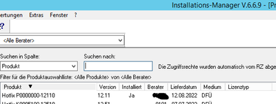

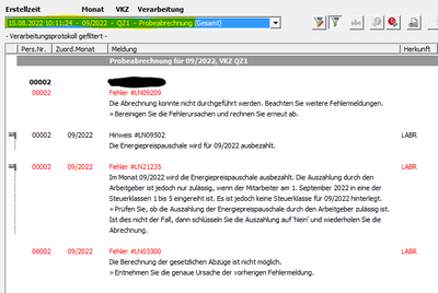

Hallo @MiLie,
wenn Sie bei einem geringfügig Beschäftigten mit Pauschalsteuer den Arbeitnehmertyp 0 bis 3 hinterlegt haben, erhalten Sie bei der Abrechnung die Meldung #LN21235.
Damit Sie die Abrechnung durchführen können, haben Sie 2 Möglichkeiten:
  • Arbeitnehmertyp auf 4 oder 5 ändern
  • Hotfix Lohn und Gehalt V 12.11 vom 12.08.2022 (Bereitstellung per DFÜ) installieren.
Weitere Informationen dazu finden Sie im Dokument Energiepreispauschale in Lohn und Gehalt abrechnen (1024621) unter Kapitel 3.5 - Geringfügig Beschäftigte mit Pauschalversteuerung.
Beste Grüße Verena Heinlein

Danke für die Antwort,
eine Probeabrechnung war heute allerdings nur mit Änderung des Arbeitnehmertyps möglich.
Hotfix wurde am 12.08.22 installiert.
