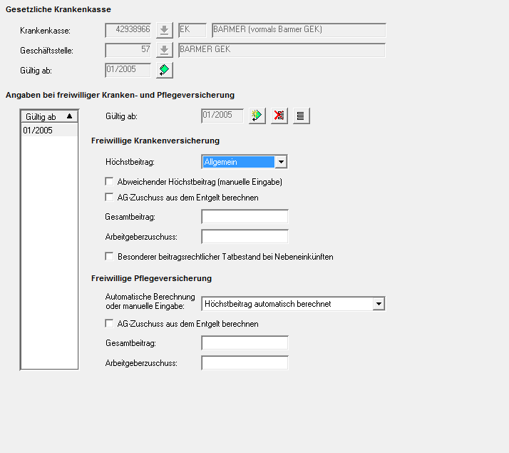

In der Probeabrechnung Juli wird der AG-Zuschuss (und der Gesamtbeitrag) zur freiwilligen KV+PV berechnet und abgezogen.
Den Gesamtabzug würde ich ja ggf. noch verstehen, aber warum wird ein AG-Zuschuss berechnet, obwohl die Bezüge ja 0,00 € sind?

Hallo Eva,
der  Zuschuss zur freiwilligen KV müsste eigentlich gekürzt sein.
So ist die freiwillige Versicherung im Mustermandanten geschlüsselt und bei K6 wird der Betrag auch gekürzt.
Gruß Birgit

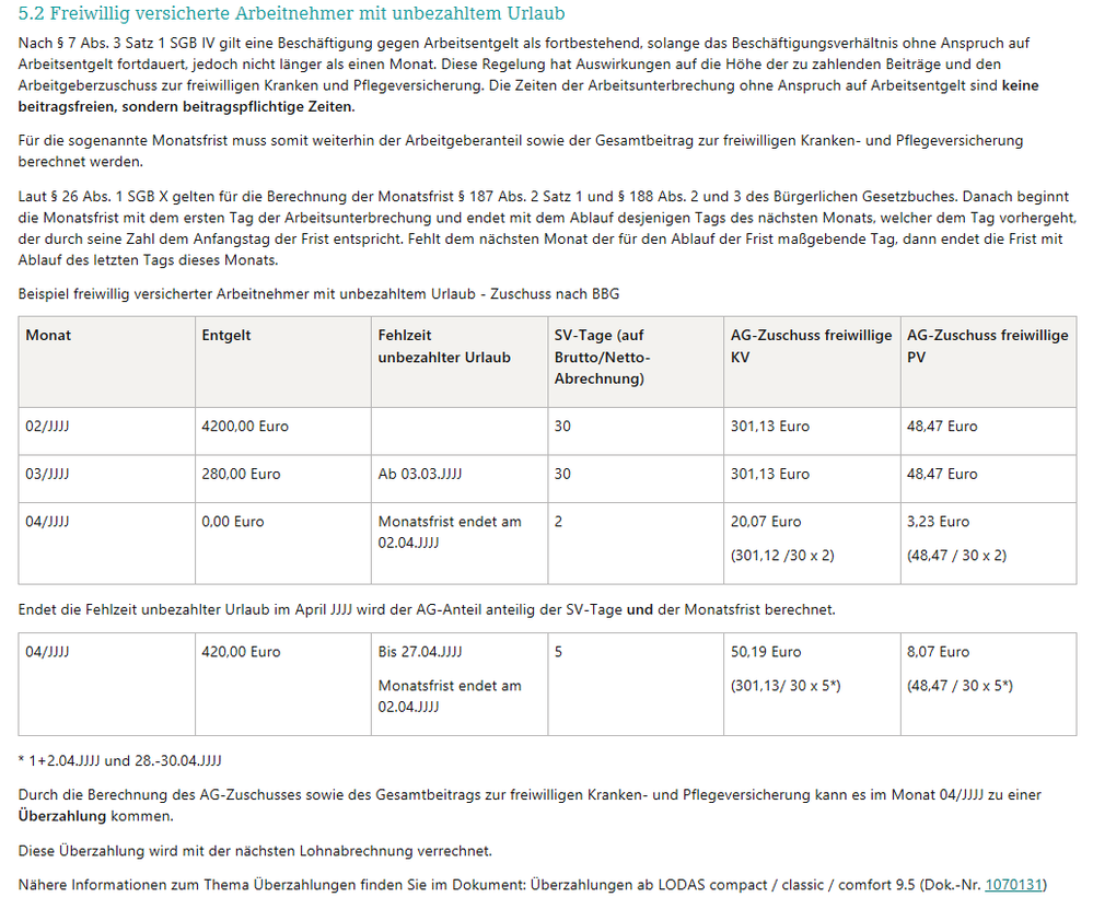

Sorry, wer lesen kann ist klar im Vorteil:
habs nochmal mit UU probiert, dann wird's nicht gekürzt.

birgitkurewitz
506 Mal angesehen
Hallo Eva,
Das Beispiel ist aus dem Mustermandant der DATEV.
Ist im DATEV Dokument 1021082 Punkt 5.2. genau erklärt:
Gruß Birgit
kleinerotehexe
506 Mal angesehen
Super, vielen Dank Birgit.
