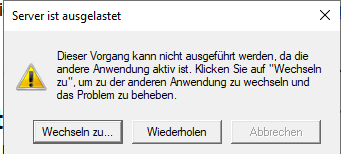

Seit dem letzten Update stürzt min. täglich bei mir DATEV ab mit den Fehlermeldungen:
"Server ist ausgelastet"
Der Servicekontakt ist dran, an Excel liegt es definitiv nicht, weil bereits bei der eDaten Suche bzw. beim Aufrufen über den Link im ESt beide Bildschirme einfrieren und der Bearbeitungsstand wird leider nicht gespeichert.
Hat jemand hier weitere Ideen oder tritt dies bei Mehreren auf?

War auch schon vor dem letzten update. Geht man auf "Wechseln zu" geht das Windows-Start-Menü auf.

Ich hab die Erfahrung gemacht, dass nach etwa 20-30 x auf "Wechseln zu" klicken das Problem zwar nicht gelöst ist, aber dann die Programme wieder reagieren, da das Fenster "Server ist ausgelastet" wieder verschwindet.

Ich kann den Fehler reproduzieren. Ich weiß nicht warum, aber in der Steuerkontenabfrage fehlen teilweise E-Daten aus der Steuerbelegabfrage, obwohl die schon abgefragt wurden. Wenn ich dann in der Steuererklärung die VaSt-Abfrage im Detail ansehen möchte kommt der Hinweis, dass keine Daten vorliegen und anschließend die Meldung, s.o..
Checkt doch mal die Steuerkontenabfrage dahingehend.
mfg

die Analyse hat folgendes ergeben:
Zur Darstellung der Abfrageergebnisse wird Microsoft WebView2 verwendet. Wenn während des Iinitialisierungsprozesses WebView ein zweites Mal aufgerufen wird kann es zu der Fehlersituation kommen.
Mit Steuern Basis V. 12.5 wurde deshalb eine Verzögerung von 2 Sekunden realisiert. Diese Verzögerung war offensichtlich nicht zielführend. Aus diesem Grund wurde mit Steuern Basis V. 12.55 und der darin enthaltenen Version Steuerkonto online V. 4.65 (Auslieferung am 21.03.2024) eine Änderung implementiert, bei der darauf gewartet wird, bis WebView2 vollständig initialisiert wurde. Erst danach kann WebView2 ein
weiteres Mal angestoßen werden. Das synchrone Warten sollte den Fehler zuverlässig vermeiden.
Wenn Sie DATEVasp oder DATEV-SmartIT nutzen, wird diese Version ab Verfügbarkeit automatisch für Sie installiert. Den Termin finden Sie in Ihrem DATEVasp-Serviceportal / DATEV-SmartIT-Serviceportal.

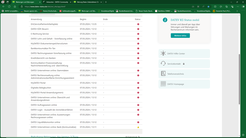

offensichtlich bin nicht ich das Problem...
Wartungen und Störungen (datev-status.de)
