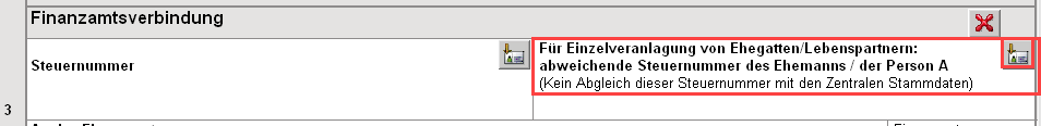

im Programm DATEV Einkommensteuer gibt es seit VZ 2017 im Erfassungsformular ESt 1A am Ende der Zeile 3 das zusätzliche Eingabefeld Für Einzelveranlagung von Ehegatten/Lebenspartnern: abweichende Steuernummer des Ehemanns / der Person A.
Tragen Sie an dieser Stelle einmalig die „Einzelveranlagungs-Steuernummer“ des Stpfl. ein.
Wenn Sie auch die „Einzelveranlagungs-Steuernummer“ der Ehefrau (Erfassungsformular Zusätzliche Angaben, Registerkarte Allg. Anfragen zur Ehefrau, Eingabefeld Steuernummer) und die „Zusammenveranlagungs-Steuernummer“ (Erfassungsformular ESt 1A, (vordere) Zeile 3) erfasst haben, verwendet das Programm DATEV Einkommensteuer die 3 Steuernummern abhängig von der gewählten Veranlagungsform: Bei Zusammenveranlagung also die erfasste „Zusammenveranlagungs-Steuernummer“ und bei Einzelveranlagung von Ehegatten die beiden „Einzelveranlagungs-Steuernummern“.

Hallo einmalnoch,
das mit VZ 2017 eingeführte zusätzliche Feld Für Einzelveranlagung von Ehegatten/Lebenspartnern: abweichende Steuernummer des Ehemanns / der Person A wird nicht im Rahmen des Stammdaten-Abgleichs mit den Zentralen Stammdaten abgeglichen.
Ein Stammdaten-Abgleich erfolgt nur mit den bereits bis VZ 2016 vorhandenen Steuernummern-Feldern (Erfassungsformular ESt 1A, (vordere) Zeile 3 und Erfassungsformular Zusätzliche Angaben, Registerkarte Allg. Anfragen zur Ehefrau).
In das neue Feld kann aber bei Bedarf über die Schaltfläche 383606_pastedImage_11.png jede in den Zentralen Stammdaten erfasste (weitere) Steuernummer des Stpfl. eingelesen werden.

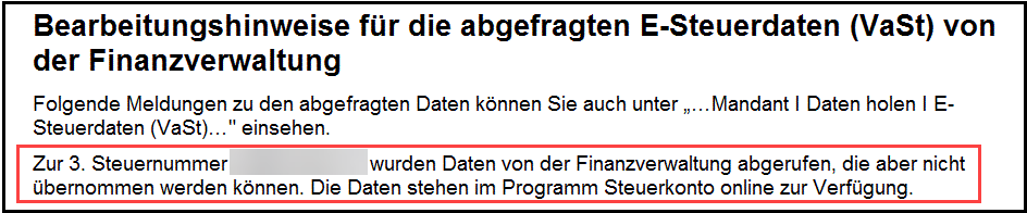

Wenn Vorauszahlungen zu einer Steuernummer bei der Finanzverwaltung abgerufen, aber wegen der abweichenden Veranlagungsform nicht in die ESt-Erklärung übernommen werden, erhalten Sie folgenden Hinweis:
Die abgerufenen und nicht übernommenen Vorauszahlungen sehen Sie – wie auch alle anderen bei der Finanzverwaltung abgerufenen Daten – im Programm DATEV Steuerkonto online.

Wenn Vorauszahlungen zu einer Steuernummer bei der Finanzverwaltung abgerufen, aber wegen der abweichenden Veranlagungsform nicht in die ESt-Erklärung übernommen werden, erhalten Sie den der Antwort vom 28.06.2019 abgebildeten Hinweis.
