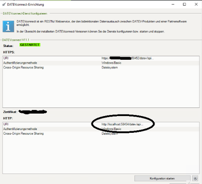

Laut DATEVConnect-Einrichtung ist der DATEVConnect V11.1 HTTP Endpunkt gestartet und erreichbar über die Base URL http://localhost:58454/datev/api.

Der Windows User, der von "extern" Daten aus DATEV lesen will, ist in der Benutzerverwaltung von DATEV auch angelegt und hat entsprechende Rechte?
BMohrmann
1833 Mal angesehen
Hallo @metalposaunist
Genau, der DATEV Benutzer ist in der Benutzerverwaltung als Hauptadministrator angelegt und mit dem Windows Benutzerkonto verknüpft.
Login in den DATEV Arbeitsplatz funktioniert problemlos.

danke für deine Hilfe. Über den HTTPS Endpunkt mit Port 58452 klappt es. Sowohl mit Basic Auth als auch Windows Auth.
Der HTTP Endpunkt liefert weiterhin den gleichen Fehler. Die Ursache ist hier weiterhin unklar.
Ich habe im gleichen Zug festgestellt, dass ich den HTTPS Endpunkt für meine Zwecke einsetzen kann. Daher ist das Problem für mich gelöst.
