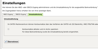

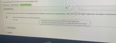

ich bin exakt nach ihren Vorgaben vorgegangen, jedoch bleibt selbst bei neu angelegtem Bankkonto (IBAN ist die selbe) das Häkchen bei Umsatzabholung bestehen. D.h. selbst wenn man das Bankkonto vollständig löscht und neu anlegt, kann man nicht erneut die Einstellungen unter "Umsatzabholung" ändern.
Was kann ich nun tun? Ich habe bei allen von unseren Bankkonten die Einstellung falsch gesetzt und muss Sie zwingend ändern, da sonst unsere Buchhaltung keine Zahlungstransaktionen in Kanzlei ReWe sehen kann.
Im Anhang ein Screenshot nachdem ich ein Bankkonto vollständig gelöscht und neu angelegt habe. Häkchen ist sofort da, obwohl es niemand gesetzt hat. Ebenfalls ein Screenshot von einem anderen Bankkonto, wo ich noch auswählen kann (da möchte ich wieder hin).

es geht primär darum, dass der Haken zur Speicherung der Kontoumsätze gesetzt ist. Ob beim erstmaligen Setzen das Sammelverfahren (RZ-Bankinfo) oder die Einzelverfahren (PIN/TAN oder EBICS) ausgewählt werden, hat nur Einfluss darauf ob das System auf die automatische Kontoumsatzlieferung über RZ-Bankinfo (5 Tage) wartet, oder gleich Kontoumsätze aus den Einzelverfahren (PIN/TAN & EBICS) zur Bearbeitung und Buchung freischaltet.
Wenn Sie das Verfahren zur Kontoumsatzabholung ändern möchten, wechseln Sie einfach das Verfahren und holen die Kontoumsätze auf dem gewünschten Weg.
Der Haken braucht hierfür nicht mehr gelöscht und neu gesetzt werden.
