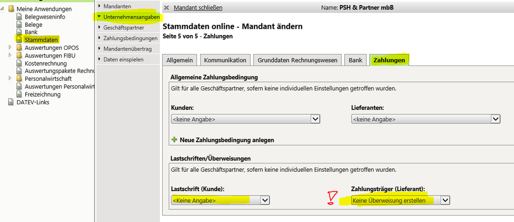

Ich habe hier das Ausrufezeichen neben das falsche Feld gesetzt.
Stammdaten / Unternehmensangaben/Zahlungen
leider kann man es hier nur Auf Belegkreislevel einstellen. Auf Belegtyplevel wäre es vier sinnvoller!

Die Lastschrifterstellung ist in unserem Fall weder in den Stammdaten noch beim entsprechenden Kunden vorbelegt, trotzdem erscheint der Haken beim Bearbeiten des Belegs? Wo kann hier der Haken sein?

die Auswahl <keine Angaben> hat den gleichen Effekt wie <Lastschrift erstellen>. Bitte mal die dritte Auswahlmöglichkeit probieren.
