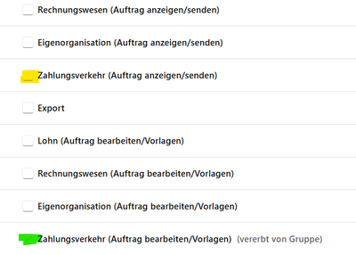

@Hierstetter Wenn Sie die Zahlungen nur vorbereiten soll geht das auch so:
haben zwei Sachbearbeiterinnen bei einem Mandanten bei uns. Die Damen laden die Rechnungen hoch bereiten die Zahlungen vor sehen aber die Bank und die Liste der Zahlungen nicht.
Der Chef schaut abends rein. Größere Beträge klickt er die Belegbilder zur Überweisung durch; Kleinbeträge führt er einfach aus.
