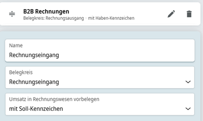

Hallo alle zusammen,
gibt es eine Lösung (außer einen anderen Ordner wählen) wie ich ein Beleg hochladen kann und den dann auch sehen kann? Ich hab jetzt mehrfach, wie man auch erkennen kann, einen Beleg in den Ordner Rechnungseingang hochgeladen. Der ist aber nicht auffindbar... Wenn ich auf bearbeiten gehe, ist der Beleg einfach nicht da. Selbst wenn ich über die Belegübersicht gehe, ist der Beleg nicht da. Aber das passiert nur wenn ich den Beleg in den Rechnungseingang Ordner ablege. Und das auch erst seit ein paar Tage. Habe ich versehentlich irgendwas umgestellt?

Filter nochmal checken und https://duo.datev.de mal im Inkognito-Modus nutzen. Wenn DATEV sagt, die Belege sind angekommen, stimmt das zu 100% auch. Ggf. auch ins Belegprotokoll einmal schauen.

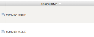

das Problem habe ich auch seit ein paar Tagen.
Mein Workaround: Ein paar Sekunden warten, und dann auf die kleinen grünen Doppelpfeil gehen zum aktualisieren, dann sind alle Belege da.
Scheinbar dauert es zur Zeit ein bisschen länger.

Danke. Ich hatte den ein und selben Beleg zwei mal nacheinander hochgeladen.
Einmal Rechnungseingang und einmal B2B. Belegprotokoll zeigt mir nur B2B an 😞

jetzt hab ich die Lösung von DATEV erhalten 🙂
Belegfreigabe! Da sind die Belege nun plötzlich aufgetaucht. Mir wurden sämtliche Rechte erteilt. Diese Belegfreigabe brauche ich aber gar nicht...
