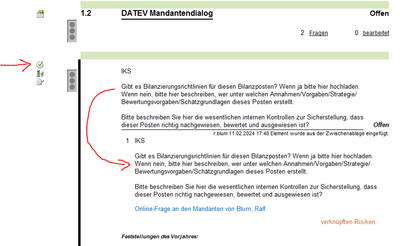

Das setzen des "grünen Hakens" (Schnellerfassung) bewirkt nichts anderes, als dass der Text der "Prüfungsfrage" in eine Prüfungsfeststellung d. h. hier eine "MaDi-Frage" umgewandelt wird. Das sieht dann wie folgt aus:
Nimmt man nun den Haken wieder heraus, löscht das Programm die "Prüfungsfeststellung" hier die MaDi-Frage.

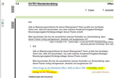

Erst wenn die MaDi-Frage gesendet wurde, ist diese nicht mehr löschbar! Bei uns (wir haben individuelle Listbilder) sieht dass dann wie folgt aus:
Ab jetzt ist die Frage nicht mehr löschbar!

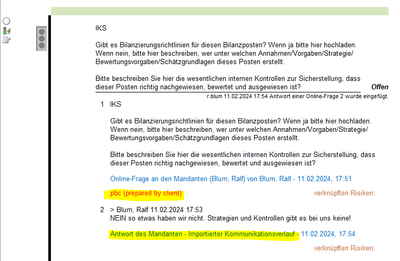

Wenn nun der Mandant die Frage im MaDi beantwortet hat oder wir diese selbst "beantwortet" haben, dann muss die Antwort heruntergeladen (Erledigen) werden. Dass sieht bei uns dann wie folgt aus:

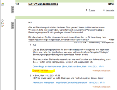

Wenn nun bei uns der Sachbearbeiter die Antwort vollständig geprüft/bearbeitet hat, ändert er das Prüfzeichen bei der FRAGE auf (hier) "Fehler" (normalerweise: "Geprüft ==> OK"):
Erst danach ändert er den Status der Prüfungsfrage hier auf "Fehler":

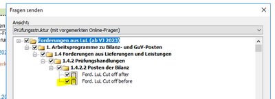

Wenn Sie einzelne MaDi Fragen (nur) nicht senden möchten, ist hierzu nach dem Drücken des Buttons "Fragen senden" der richtige Zeitpunkt:
Hier dann die oder den Haken entfernen, falls Sie eine MaDi-Frage nicht senden möchten.
