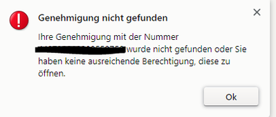

Heutiger Fall:
- ich arbeite aktiv mit dem Stick der Kanzlei A
- es kommt eine LAO-Anfrage für Kanzlei B rein
- Stick A ist für Kanzlei B in dem o.g. Punkt "Mandantenverwaltung RZ" explizit freigeschaltet (dazu noch weitere Rechte - kann beispielsweise auch in alle SKs, DUO-Mandanten sehen etc pp)
- klicke ich mit gestecktem Stick A auf die URL des LAOs zu Kanzlei B, bekomme ich lediglich einen Hinweis, dass die Smartcard wohl nicht berechtigt wäre
Ist das so gewollt? Wenn ja: warum? Wenn nein: was mache ich falsch? Wenn "begründet" ja: warum geht dann der Rest (SKs, DUO...)?

Hallo @nadimb,
sie haben soweit alles richtig gemacht.
Allerdings unterstützt das Online-Formular keine mitgliedsübergreifende Freischaltung der SmartCard/SmartLogin. Dazu ist eine SmartCard/SmartLogin des betroffenen Mitglieds erforderlich.
vgl. Hilfe Dokument 1007877 im Abschnitt Hintergrund
