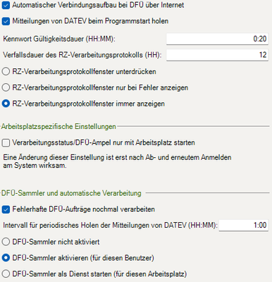

Immer gerne die Ursachen und mögliche Abhilfen posten, damit nicht andere auch den 1:1 Kontakt suchen müssen. Hat der DFÜ-Sammler hier einen Einfluss drauf?

n
Hallo, nein der ist soweit iO.
Nachricht 6 von 9
209 Mal angesehen
Ach, dann meinte ich das Abosystem 😅. Das sind ja zwei unterschiedliche Sachen.

da wurde seit 02-2024 auch nix geändert, oder ist da was ungewöhnliches zu sehen? Ich finde nix?
Nein, so hätte ich's auch eingerichtet 👍. Aber gibt Kanzleien, die das nach Zeitpunkt steuern. Warum das so ist, habe ich aber bis heute nicht verstanden. Auch nicht, warum es die Auswahl bei DATEV noch gibt.
