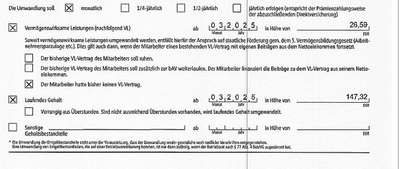

Hallo alle zusammen,
ist das so korrekt, habe mich an einer Lösung hier im Forum orientiert, aber wollte nochmal wissen, ob es so in meinen Fall auch passt:
Gesamteinzahlung bAV 200,00€
VWL in Höhe von 26,59€ sollen mit in die bAV einfließen
Berechnung 200,00€ - VWL 26,59€ ergeben eine Umwandlung in Höhe von 173,41€
Pflichtzuschuss AG in Hundert ergeben dann 22,62€
Richtig?
Vielen Dank für Hilfe!

Danke für die Antwort.
Im Vertrag steht, dass die VL mit in den Umwandlungsbetrag einfließen soll.

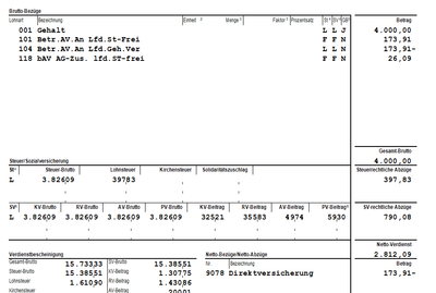

Aber das habe ich ja auch so gemacht 147,32€+26,59€ (VL) = Umwandlung 173,91€
Und dann stellt es Lodas so auf der Abrechnung da. Jetzt bin ich unsicher. Ich dachte da die VL ja vom AG kommen muss ich das auch als AG-Anteil eintragen, damit es dann auch so abgebildet wird.

Das sieht doch alles richtig aus. Bitte nicht irritieren lassen, dass im Netto-Abzug keine 200 Euro stehen: die AG-Anteile (Pflichtzuschuss sowie der "VWL-Zuschuss") sind da nicht einbezogen. Würde die bAV aber mittels überweisen bedient werden, würden im Zahlungsträger die 200 Euro stehen (Umwandlung AN + AG-Anteile).

Also jetzt habe ich nochmal in die Werte vom Vertrag geschaut, der AG-Pflichtzugschuss sollen 26,09€ sein, das sind 15% von (147,32€+26,59€) 173,91€
Dann doch eher so?

Nein, die 26,59 € VL sind auch AG-Zuschuss. Grundsätzlich hast du's im ersten Posting schon korrekt, du musst bei der Gehaltsumwandlung bloß die 173,41 € als Gesamtbeitrag und die 26,09 € als abw. AG-Zuschuss eintragen (und den Pflichtzuschuss im ersten Reiter entweder leer lassen oder "von Hundert" auswählen).

Jetzt sieht es gut aus 😉 oder? Vielen vielen Dank!!

Bei der Darstellung werden aber monatlich 226,59 € auf den bAV-Vertrag gezahlt.

Ich habe es so dargestellt:
