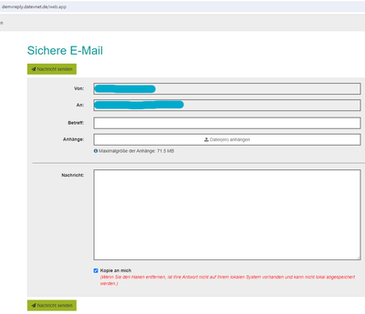

... die Felder "Von" und "An" sind leider nicht editierbar, was mich jetzt auch nicht wirklich überrascht,
aber z.B. ein Mandant, der solche verschlüsselten E-Mails erhält, könnte ja auf die naheliegende Idee kommen, genau mit dieser Verschlüsselungsmethode auch neue "Sichere E-mails" an die Kanzlei zu senden.
Mit dem "Trick", auf irgendeine eingegangene verschlüsselte E-Mail sicher zu antworten, wird es vermutlich (technisch) funktionieren, aber als 'barrierefrei' würde ich es nicht bezeichnen

@janm: Das nennt DATEV dann eine einseitige Kommunikation ➡️, wenn nur die Kanzlei initiieren kann. Das lustige: Diese „Denkweise“ wird auch in die KanzleiBox mit übernommen. Auch da geht die Aufgabenstellung vom Berater aus. Der Mandant hat nichts zu melden 😅.
