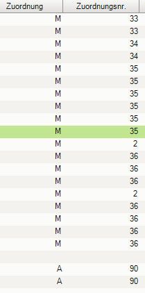

Ich habe gerade versehentlich die falsche manuelle Auszifferung aufgelöst. Jetzt stehen unter den offenen Posten leider wieder gut 60 Positionen. 😐 Dabei wollte ich nur eine Differenzbuchung aus einer anderen Auszifferung auflösen. Es gab eine Gutschrift über 35 $ welche leider in der Währungsdiffernzbuchung unter gegangen war...
--> Kann man sich irgendwie anzeigen lassen welche Buchungen in der Auszifferung stecken? Bevor man auf Auflösen klickt. Kann mir nicht vorstellen, dass es immer eine "Wundertüte" ist.

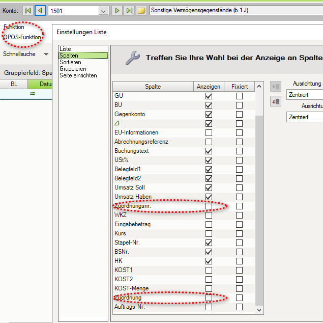

Im Kontoblatt kann man sich die Spalten Zuordnung und Zuordnungsnr. anzeigen lassen:
Evtl. hilft Ihnen das weiter.

@peter Danke. Die Zuordnung Manuell und Automatisch hatte ich in den Spalten drin. Das war zu naheliegend dort dann nach Nummern zu suchen. 😇

Hi, es gibt im Kontoblatt  die Spalten Zuordnung und Zuordnungsnummer, falls die bei dir nicht angezeigt sind, über Einstellungen Liste hinzufügen und an der Zuordnungsnummer kannst du sehen welche Auszifferung mit welcher Nummer zusammengefasst wurde.

Ich bin gerade bei dem Thema, dass die Zuordnung der ausgezifferten Buchungen sehen möchte. Habe in dieser tollen Community genau meine Frage gefunden. Aber ich habe leider im Kontoblatt die Spalten die Zuordnung und Zuordnungsnr. nicht. Über Einstellungen Liste habe ich auch schon versucht. Leider gibt es bei der Anzeige an Spalten die Auswahl bei mir nicht. Ich habe schon auf Standard zurückgesetzt.
Mache ich da was falsch oder wo kann ich das noch ändern?

ich habe eine Idee. Bei einem Sachkonto ohne Ausziffern, können Sie diese Spalte nicht angezeigt bekommen. Bitte schauen Sie einmal, ob Sie ein Sachkonto mit Auszifferung wählen können und dann in den Einstellungen noch einmal schauen, ob Sie diese Spalte auswählen können. Good luck. Herzliche Grüße aus Berlin. Cynthia

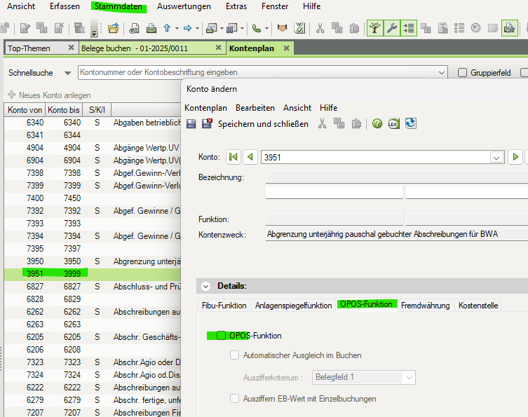

wir reden jetzt von Sachkonten?
Dort werden die Spalten Zuordnung bzw. Zuordnungsnummer sichtbar wenn die OPOS-Funktion für das Sachkonto eingerichtet wurde.
Das Info-Dokument  9211656 erläutert das Vorgehen ausführlich.

Dafür muss im Kontenplan für das Sachkonto die OPOS-Funktion freigegeben werden.

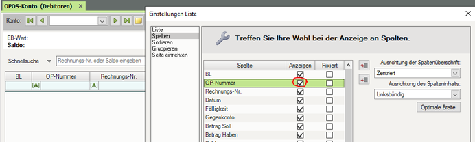

bei "echten" OPOS-Konten (also Konten im Kontokorrentbereich) kann man sich in der Spalte "OP-Nummer" anzeigen lassen, welche Rechnungsnummern miteinander ausgeziffert wurden:

Nachricht 15 von 15
91 Mal angesehen
Guten Morgen Herr Lutz,
perfekt!
Herzlichen Dank und eine schöne Woche!
