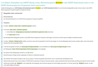

nutzt du Belege online Standard?
"Buchungsvorschläge bearbeiten" nutzt du eigentlich nur bei Belege online Erweitert.
wwinkelhausen
Nachricht 3 von 8
327 Mal angesehen
bei Erweitert muss man die Belege erst in DUO bereitstellen und dann über Mandant ergänzen im Rechnungswesen holen und dann über Buchungsvorschläge bearbeiten einspielen.
Dinosaurier
Nachricht 4 von 8
326 Mal angesehen
Heißt, Du nutzt DUO in der Bearbeitungsform erweitert? Wenn ja, musst Du erst alle Belege in DUO bereitstellen. Dann werden sie in DUO unveränderbar festgeschrieben. In Rechnungswesen dann über Mandant ergänzen erst die bereitgestellten Stapel abholen und dann via Stapelverabeitung die Stapel final in einem Buchungsstapel verarbeiten.
Achtung ⚠️: Änderungen im Rechnungswesen werden nicht nach DUO wieder zurückgeschrieben, weil die Belege dort ja festgeschrieben sind. Etwaige (größere) Korrekturen muss man dann in DUO nochmals machen.

"Buchungsvorschläge bearbeiten" ist die richtige Lösung.
VORSICHT: Bei mir hat das Ganze nicht funktioniert, da in der RZ Kommunikation noch ein alter Auftrag hing, den ich erst löschen musste.
