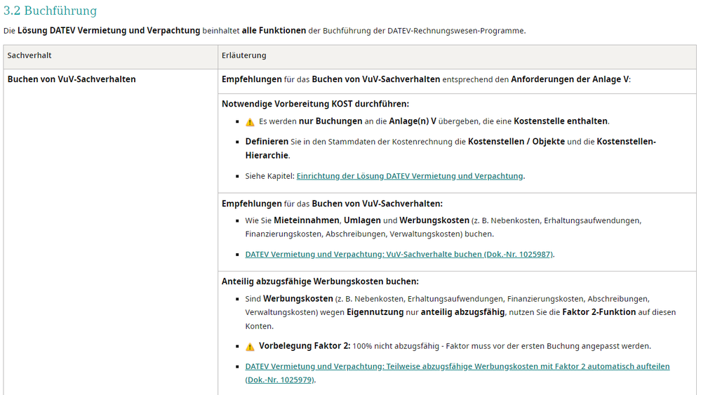

zu dem Thema Vermietung und Verpachtung (VuV) gibt es seit Veranlagungszeitraum 2023 eine Lösung. DATEV Vermietung und Verpachtung. Weitere Informationen: DATEV Vermietung und Verpachtung in den DATEV-Rechnungswesen-Programmen (Dok.-Nr. 1025286)
Hier der Link auf die Hilfe-Videos auf YouTube.

ja, genau. Siehe auch: Umstieg von Einkommensteuer Belegbuchung auf DATEV Vermietung und Verpachtung (Dok.-Nr. 1029006)
Bei der Lösung DATEV Vermietung und Verpachtung ist das KOST-System "9 - DATEV VuV" Pflicht und wird automatisch eingerichtet . Es ist jedoch keine gesonderte KOST-Lizenz erforderlich. Über das Feld KOST1 legen Sie beim Buchen fest, zu welchem VuV-Objekt die jeweilige Buchung gehört. Dadurch sind auch Auswertungen bis auf Mieteinheitsebene (z. B. Wohnung) möglich. Vielleicht besser nachvollziehbar in dem nachfolgenden Video: Lösung Vermietung und Verpachtung ab 2023 einrichten KOST (youtube.com)

@Lukas_Rudolph Das scheint zunächst einmal im Vergleich zu anderen DATEV Prozessen durchdacht und strukturiert.
Die Information, dass KOST-System "9 - DATEV VuV nicht extra bepreist wird und im ReWe enthalten ist sollte dringend im Hilfedokument ergänzt werden.  Wenn ich hier lese das KOST Pflicht ist rollt vor meinem inneren Auge sofort die Preisliste runter...

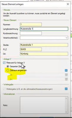

 Haus mit drei Wohnungen zu einem Objekt zusammengefasst.
Die EG Wohnung wird am 01.07. auf den Sohn des Eigentümers übertragen und fällt daher für die VuV des Vaters weg. Gültigkeit des Objektes ist 01.01. - 30.06.
Muss dann manuell ein neues Objekt mit den Wohnungen 1.OG und DG erstellt werden oder wird man daran zumindest erinnert.
"Die von Ihnen eingegebene Gültigkeit umfasst kein gesamtes Steuerjahr. Sollte das Objekt in Gänze keine Berücksitigung in der VuV mehr benötigen brauchen Sie nichts weiter tun. Sollte die Gültigkeit nur eines der dem Objekt zugordneten Elemte ...." Sonst sehe ich da einen potentiellen Fehler.

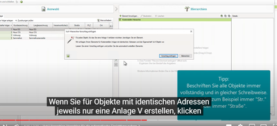

gleich zu Beginn der Tipp💡: Es gibt unter www.datev.de/vuv unterhalb des Bereichs Ihr Nutzen einen Musterbestand mit aktivierter Lösung DATEV Vermietung und Verpachtung (aktuell gültiger Direktlink). Wenn Sie möchten, können Sie dort alles austesten bevor Sie die Lösung nutzen.
Zum Thema keine Bepreisung der Kostenrechnung bei DATEV Vermietung und Verpachtung:
Es wird bereits an vielen Stellen (z. B. direkt am Anfang in dem Video) erwähnt. Den Hinweis bezüglich dem Hilfe-Dokument habe ich an die Autoren weitergegeben.
Zu dem Tipp mit der Adresse:
Beim automatischen Anlegen der Hierarchie werden die Adressen abgeglichen und dann nur ein Ordner angelegt.
Zum Hinweis Verkauf Wohnung
Mir ist hier kein Hinweis bekannt der in die vorgeschlagene Richtung geht.

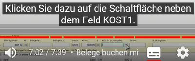

Zu KOST1-Feld
Wenn Sie im Feld die F3-Taste drücken, sehen Sie die Objekte und können mit den Pfeiltasten wählen. Text eintippen (z. B. Straße) können Sie auch, dann wird die Suche ausgelöst.
