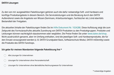

Ich hatte das hier gefunden bereits in https://apps.datev.de/help-center/documents/1023010 gefunden
Die Zustimmung kann für folgende Paketlösungen erteilt werden:
  1. Alle Lösungen für Unternehmen
    Zusatzpaket 1: Alle Lösungen für Steuerberater
  2. Lösungen für Unternehmen ohne Personalwirtschaft
    Zusatzpaket 2: Lösungen für Steuerberater (ohne Komplettlösungen)
  3. Lösungen für Unternehmen ohne Betriebliches Rechnungswesen für Unternehmen
Gibt es denn hierfür einen Screenshot und URL oder Hinweis, wo der STB das machen muss?
Angepeilt ist der "Alle Lösungen für Unternehmen mit Zusatzpaket 1" ggf. gibt es weitere Anwendungen die wir benötigen, mangels Klarheit was dort verfügbar ist, ist es eben schwierig zu sagen was erforderlcih ist. (Henne-Ei-Problem)

@hkais  schrieb:
Formulare zum mitgliedsgebundenen Mandantengeschäft - DATEV Hilfe-Center
Punkt 2 -> Online-Formular
Ich habe die Nummern hinzugefügt, allerdings ist nicht klar ob es dieser Punkt ist:
2) Freigabe ins mitgliedsbebunde Geschäft (LAO? PDF? anders?)
Ich habe doch oben bereits das entsprechende Online-Formular verlinkt. Was soll da jetzt ein Screenshot helfen? Hier:
Das ist vermutlich auch das, was die Kollegin der DATEV mit "einfache Oberfläche" meinte.

@andrereissig  schrieb:
Super Danke, dass ist doch schon mal was zu greifen und was ich weitergeben kann.
By the way, würde die DATEV das einfach in dem Dok hinzufügen, dann wäre es ja schon mit dem Dok klar gewesen.
